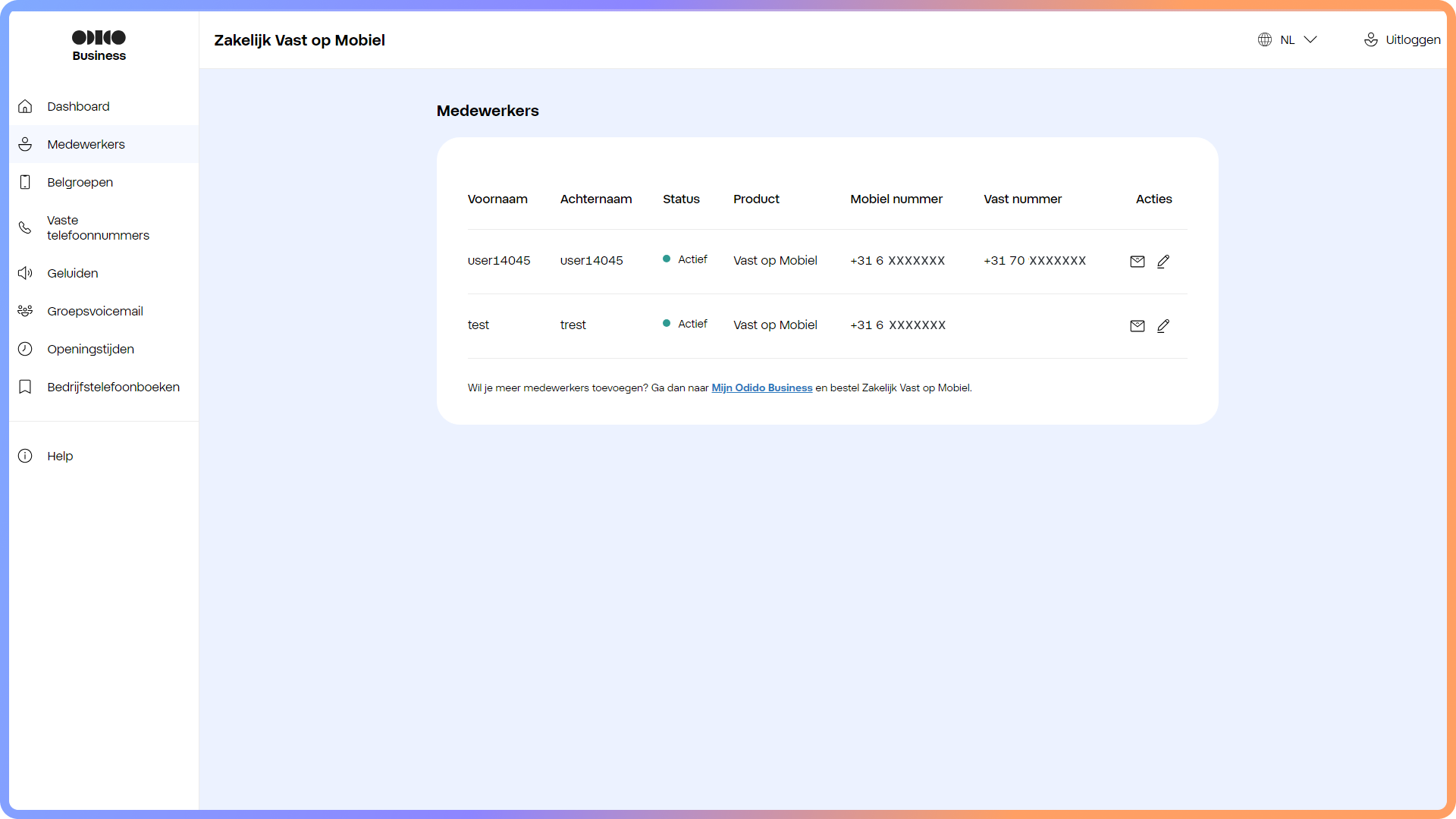

    1. Ga naar medewerkers.
    • Klik op Medewerkers in de linker menubalk.
    • Zoek in de lijst met medewerkers de persoon op die je een welkomstbericht wil sturen.
    • Klik op het envelopje achter de naam van deze medewerker.

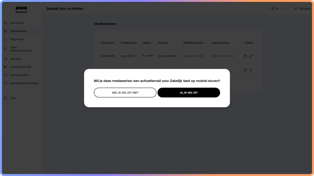

  2. Bericht versturen.
    1. Er verschijnt een pop-up.
    • Klik op Ja, ik wil dit om de actie te bevestigen.
    • Wil je toch geen bericht versturen? Kies dan voor Nee, ik wil dit niet.
    Het welkomstbericht wordt direct verstuurd naar het e-mailadres dat is ingevuld bij de medewerkersgegevens.
    Tip: Controleer het e-mailadres voordat je het welkomstbericht verstuurt.

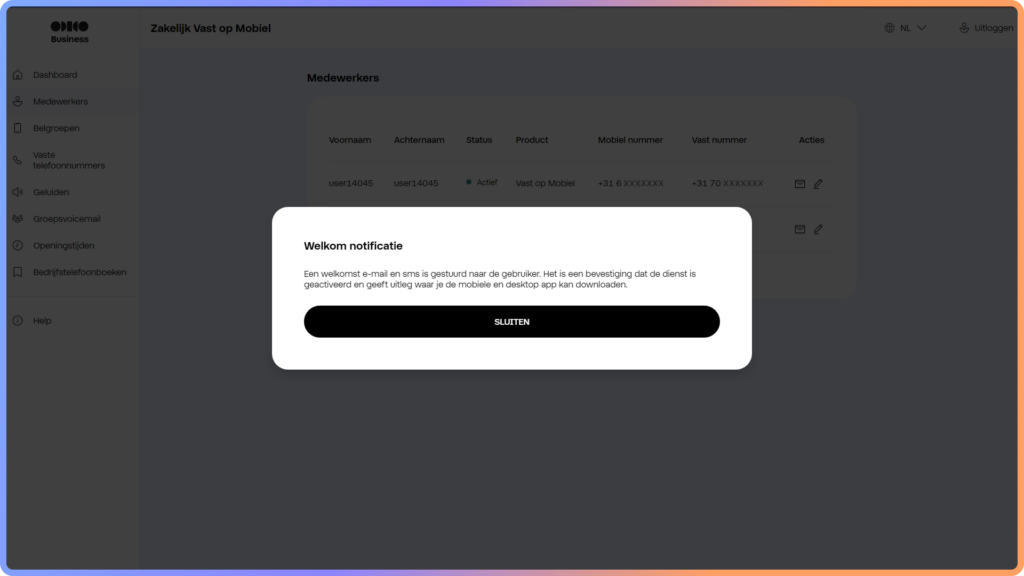

    2. Bevestiging
    • In het scherm verschijnt een bevestigingsmelding.
    • Klik op Sluiten om door te gaan.

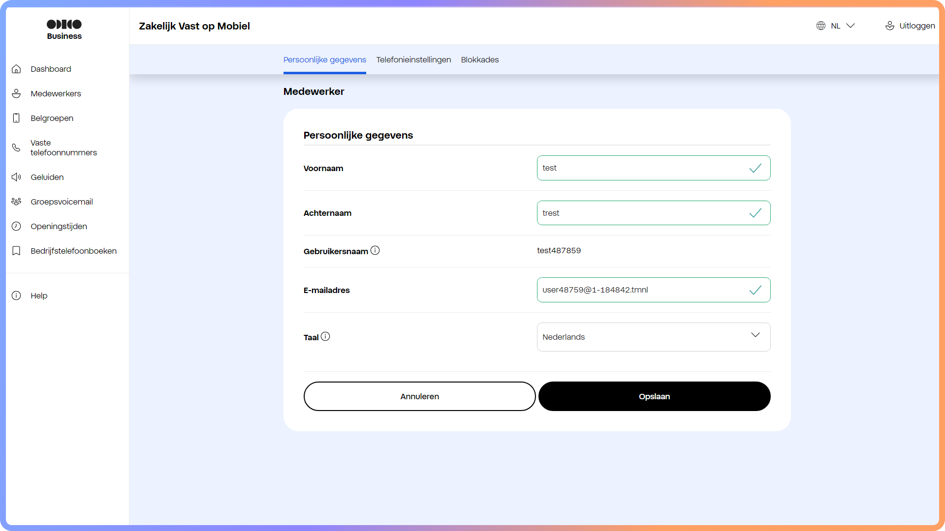

  2. Persoonlijke gegevens wijzigen.
    • Klik in het navigatiemenu op Medewerkers.
    • Klik in het overzicht op het potloodje naast de naam van de medewerker die je wil wijzigen.
    2. Dit kan je aanpassen.
    Voornaam
    Deze naam wordt getoond in de Vast op Mobiel portal en de app van de gebruiker. Wijzig de naam door de juiste gegevens in te vullen in het invoerveld.
    Achternaam
    Gebruikersnaam
    Dit is de naam die het systeem aan de gebruiker toekent. De gebruikersnaam kan niet gewijzigd worden.
    E-mailadres
    Dit is het e-mailadres waarop de medewerker berichten van de Vast Op Mobiel self-service portal ontvangt. Wijzig het e-mailadres door het juiste adres in te vullen in het invoerveld.
    Taal
    In welke taal wil de medewerker de Vast op Mobiel smsjes en e-mail ontvangen en de softphone gebruiken? Klik op het pijltje en selecteer de gewenste taal in het drop-downmenu.
    3. Opslaan

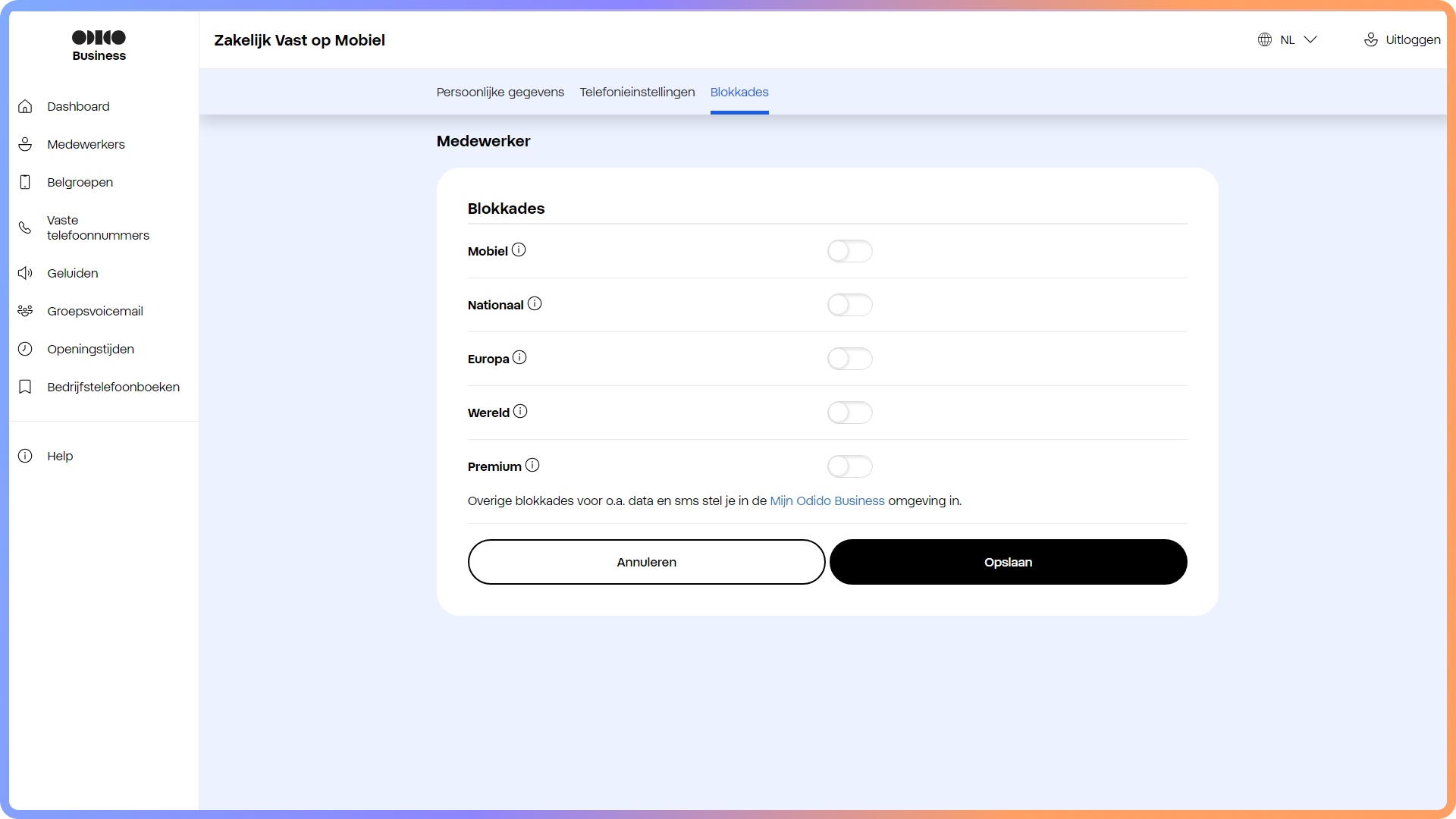

    Blokkade instellen.
    Je kan per medewerker bepalen welke soorten telefoonnummers wel en niet gebeld mogen worden. In het menu Medewerker zet je eenvoudig blokkades aan of uit.
    Blokkades voor andere gegevens, zoals data en sms, kan je instellen in de Mijn Odido Business portal.
    • Klik in het navigatiemenu op Medewerker.
    • Klik in het overzicht op het potloodje bij de medewerker waar je de blokkade voor wil instellen.
    • Klik op de tab Blokkades.
    2. Nummers blokkeren.
    • Veeg het schuifje naar rechts om de bestemming te blokkeren.
    • Klik op Opslaan om de instellingen te bewaren.
    • Wil je de blokkering ongedaan maken? Veeg dan het schuifje naar links om de bestemming beschikbaar te maken.
