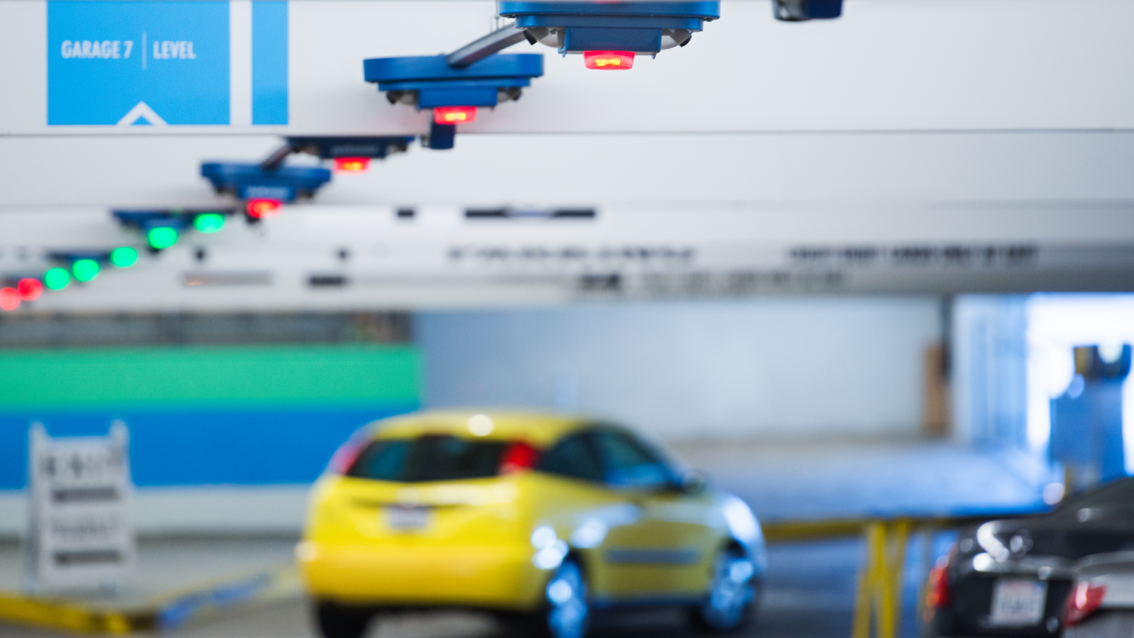

Een parkeergarage met een gele auto, sensoren boven de parkeerplaatsen met rode en groene lampjes, en een bord met de tekst 'Garage 7 Niveau'.

Slimme parkeerplaatsen.
Eigenschappen: werkt onder de grond, zuinig met energie.
Gebruik: parkeersensoren onder de grond herkennen voertuigen en sturen af en toe een signaal door.
