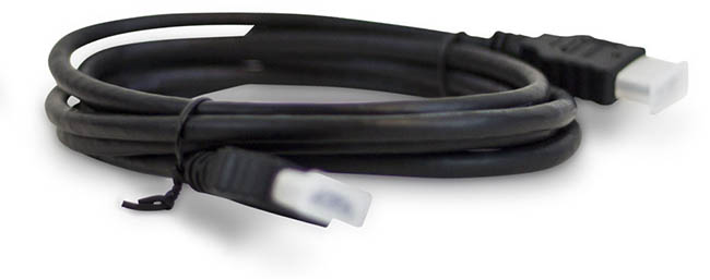

    HDMI-kabel
    HDMI-kabel

    HDMI-kabel
    HDMI-kabel

    2. Verbind de Mediabox met je televisie.
    Pak de HDMI-kabel. Klik 1 kant in de HDMI-uitgang van de Mediabox en de andere kant in de HDMI-poort van je televisie.
