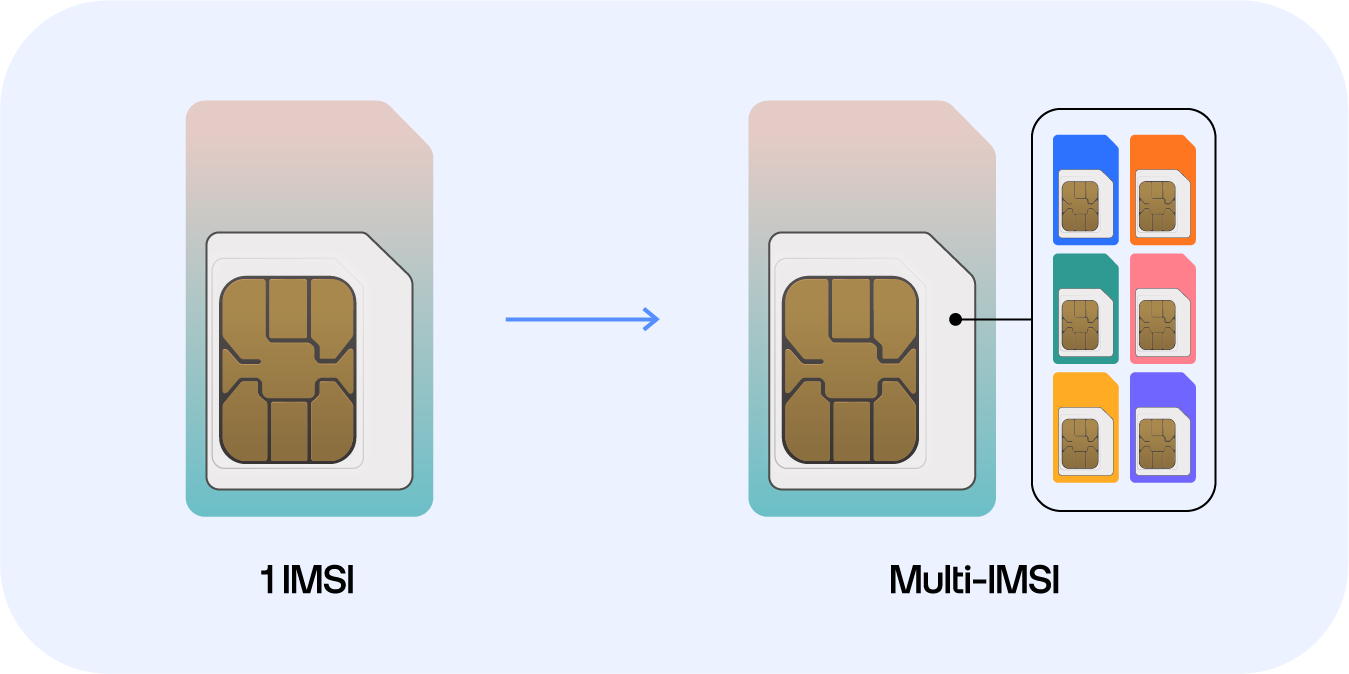

Er is een manier om de kosten en complexiteit van eUICC te verminderen. Door samen te werken met een multi-IMSI-provider. Je krijgt dan binnen 1 profiel toegang tot tientallen subprofielen, die elk werken als een apart providerprofiel. Het wisselen van IMSI-simkaarten kan je OTA doen, zonder gebruik te maken van SM-SR- en SM-DP-diensten. Met een multi-IMSI-oplossing kan je dus van operator wisselen, zo vaak als je IoT-toepassing dat nodig heeft.
Kies dan wel voor een leverancier die een compleet multi-IMSI-beheerplatform biedt voor elk simkaartformaat. Zo kan je al je IMSI-simkaarten beheren vanuit 1 portal en hoef je zelf geen overeenkomsten te sluiten met meerdere providers. En kan je op elk moment van operator wisselen, zonder contact op te nemen met die operator.
IMSI staat voor International Mobile Subscriber Identity. Het is een uniek nummer of digitale sleutel waarmee een mobiele netwerkoperator (MNO) abonnees netwerktoegang geeft. IMSI’s worden opgeslagen op de simkaart. Bij een single IMSI, dus een enkele IMSI op een simkaart kan je apparaat alleen verbinding maken met 1 netwerkoperator. En met de roamingpartners van die operator. Bij een multi-IMSI-simkaart kunnen er meerdere IMSI’s op de kaart staan. Hierdoor heeft je apparaat toegang tot meerdere netwerkoperatoren.

Single IMSI
Multi-IMSI
